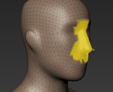

Patchen
Füllt ein Loch innerhalb ausgewählter Ränder oder entfernt Teile eines Netzes. Siehe Flicken von Löchern in einem Netz.
Das Werkzeug Patchen reagiert auf Ihre Auswahl. Im Folgenden finden Sie die verfügbaren Auswahlmöglichkeiten und deren zugehörige Verhaltensweisen:
  • Eine vollständig geschlossene Schleife aus Randkanten oder Flächen: Das Loch in der Schleife wird geschlossen.
  • Innenflächen ohne Randkanten: Die ausgewählten Flächen werden gelöscht und durch Dreiecksflächen ersetzt.
    In einem triangulierten Netz ohne Randkanten oder -flächen werden die ausgewählten Flächen gelöscht und geflickt.
  • Randkanten oder Flächen, die keine vollständig geschlossene Schleife bilden: nichts geschieht.
  • Mehrere separate Gruppen von Innenflächen (z. B. die vier Beine einer Kuh): Mudbox geht durch die Auswahl und löscht dabei die ausgewählten Flächen und füllt die Löcher mit Dreiecksflächen.
