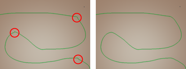

    In einigen Fällen, insbesondere, wenn Sie mehrere Kurven verbinden oder eine Kurve dehnen, können sich in einer ansonsten glatten Linie kleine Knicke oder Unebenheiten bilden. Verwenden Sie das Werkzeug Kurve glätten, um unebene oder unregelmäßige Stellen in den Kurven zu entspannen.
  1. Wählen Sie das Werkzeug Kurve glätten aus der Palette Kurvenwerkzeuge aus.
  2. Ziehen Sie über die Knicke oder Unebenheiten in der Kurve, die Sie glätten möchten.
    Tipp: Sie können die Glättung auch mittels Kurve erfassen vornehmen, indem Sie die UMSCHALTTASTE gedrückt halten.
