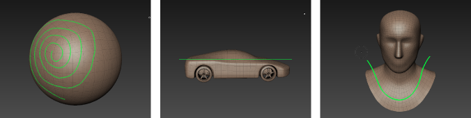

Es gibt zwei Kurventypen in Mudbox. 3D-Kurven werden direkt auf der Oberfläche eines Modells gezeichnet und bleiben Teil des Modells beim Zoomen, Senken oder anderweitigen Ändern der Perspektive in der Szene. 2D-Kurven werden in der Ansichtsebene gezeichnet (so als wären sie auf Glas vor dem Modell gezeichnet). Sie bleiben an ihrer Position, während Sie die Ansicht einstellen.
Beide Kurventypen können verwendet werden, um Mausbewegungen zum Formen sowie Pinselstriche zu führen, es können jedoch nur 3D-Kurven auf der Oberfläche des Modells verwendet werden, um ein Netz zu erstellen.
Sie können Kurven durch Freihandzeichnung mit dem Werkzeug Kurve erstellen oder mithilfe eines vordefinierten Satzes von Kurvenformen erstellen. Die gezeichneten Kurven werden in erster Linie als Hilfslinien für einen anderen Vorgang verwendet, entweder als Grundlage für die Erstellung eines neuen Netzes oder zur Erstellung kontrollierter Pinselstriche bzw. Mausbewegungen zum Formen.
