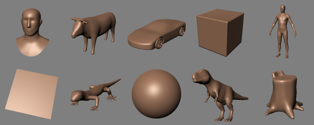

Laden einer Formen-Vorlage
Mudbox umfasst eine Reihe von vorgefertigten dreidimensionalen Formen-Vorlagen in Form von Polygonnetzen, die Sie als Grundlage für Ihre geformten Modelle verwenden können. Diese einfachen vorgefertigten Polygonnetze verfügen über UV-Texturkoordinaten (erforderlich für Texturübertragung und Texturextraktion). Vorgefertigte Netzvorlagen enthalten einige einfache 3D-Formen (Würfel, Ebene, Kugel) und verschiedene andere organische Formen.
So laden Sie eine Formen-Vorlage
  1. Wählen Sie aus dem Hauptmenü Erstellen > Netz und aus der Liste einen Objekttyp aus.
    Das Objekt wird in der 3D-Ansicht in der Mitte der 3D-Ansicht (Ursprung) angezeigt.
Anmerkung: Sie können Ihre eigenen Modelle im Verzeichnis Erstellen > Netz als Formen-Vorlagen ablegen, damit sie bei jedem Ausführen von Mudbox verfügbar sind. Weitere Informationen finden Sie unter Netzeigenschaften im Menü Erstellen.
