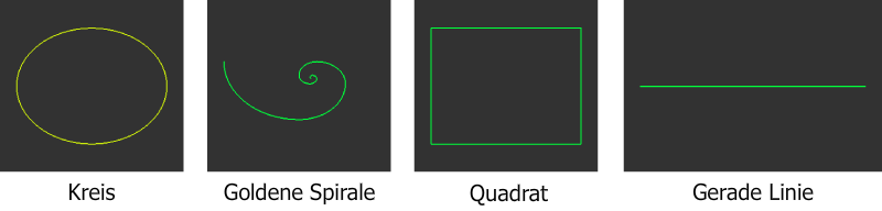

Kurven
Erstellt eine 2D-Kurve in der Ansichtsebene anhand vordefinierter geometrischer Formen. Wählen Sie aus den folgenden Vorgabekurvenformen:
