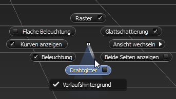

Markierungsmenü Anzeigen
Klicken Sie mit der rechten Maustaste auf einen leeren Bereich der Szene für den schnellen Zugriff auf die Optionen dieses Markierungsmenüs.
Raster
Aktiviert bzw. deaktiviert die Anzeige des Rasters in der 3D-Ansicht.
Glattschattierung
Zeigt die Modelle in der 3D-Ansicht als glatt schattierte Objekte an. Standardmäßig aktiviert.
Ansicht wechseln
Mit dieser Option können Sie schnell zwischen den Kameraansichten Perspektive, Ansicht von oben, Ansicht von der Seite und Ansicht von vorn oder zwischen beliebigen benutzerdefinierten Kameralesezeichen wechseln, die Sie erstellen. Siehe auch Wechseln von Kameraansichten.
Beide Seiten anzeigen
Zeigt beide Seiten eines Modells an. Diese werden sichtbar, wenn Sie ein Modell mit einer offenen Kante senken und dessen Innenraum angezeigt wird.
Drahtgitter
Zeigt gleichzeitig glatt schattierte Modelle in der 3D-Ansicht mit einer Drahtgitterdarstellung des Modells an. Drahtgitter zeigt die niedrigste Unterteilungsebene und die aktuelle Unterteilungsebene an. Weitere Informationen zum Festlegen von Drahtgitter finden Sie unter Drahtgitter auf Ebene beschränken im Rendereinstellungen.
Beleuchtung
Aktiviert bzw. deaktiviert die Anzeige der Beleuchtung der Modelle in der 3D-Ansicht. Deaktivieren Sie die Option Beleuchtung, um Modelle als schwarze Silhouetten anzuzeigen. (Tastaturbefehl: STRG + L)
Verlaufshintergrund
Aktiviert bzw. deaktiviert die Anzeige des Verlaufshintergrunds in der 3D-Ansicht.
Flache Beleuchtung
Zeigt die Modelle in der 3D-Ansicht ohne Beleuchtung und Schattierung an. Nur die RGB-Werte zum zugewiesenen Material oder der zugewiesenen Textur werden angezeigt.
