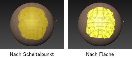

Ausgewählte rendern
Mit dieser Option können Sie festlegen, ob ausgewählte Flächen mit einem weichen Falloff angezeigt werden oder nicht. Wählen Sie eine der folgenden Optionen:
Nach Scheitelpunkt
Zeigt die ausgewählten Polygonflächen mit einem weichen Falloff um den ausgewählten Bereich an.
Nach Fläche
Zeigt die ausgewählten Flächen ohne Falloff an, sodass Flächen deutlich als ausgewählt angezeigt werden oder nicht.
