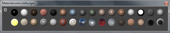

Jedem Modell in Mudbox ist standardmäßig das Mudbox-Material zugewiesen. Sie können dieses Material bearbeiten, vorgefertigte Materialien aus der Palette Materialvoreinstellungen zuweisen oder Ihre eigenen CgFX-Materialien erstellen sowie Textur-Maps anwenden.
