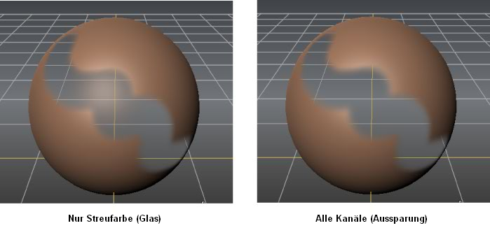

Opazität beeinflusst
Gibt an, wie die Opazität Beleuchtungseffekte beeinflusst. Es gibt zwei Optionen:
Nur Streufarbe
Opazität überschreibt nur den Streufarben-Kanal, sodass transparente Oberflächen weiterhin Reflexionen, Glanz, Relief usw. aufweisen. Verwenden Sie diese Option, um den Effekt eines transparenten Materials wie Glas oder durchsichtigen Kunststoff zu erzeugen.
Alle Kanäle
Opazität überschreibt alle Kanäle, wodurch die Oberfläche ausgeblendet wird. Verwenden Sie diese Option, um den Effekt eines Lochs in Ihrem Modell zu erzeugen.
