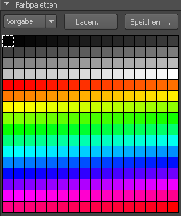

Farbpaletten
In den Farbpaletten können Sie bis zu 256 Farben pro Palette speichern.
- Wählen Sie eine Farbe aus der Palette.
- Verschieben Sie einen Farbwert per Drag & Drop an eine andere Position in der Palette.
- Klicken Sie mit der rechten Maustaste auf ein Quadrat in der Farbpalette, um die aktuelle Farbe zu speichern.
- Klicken Sie auf Laden , um vorhandene Farbpaletten (einschließlich Paletten aus anderen Anwendungen) zu laden, oder klicken Sie auf Speichern, um die aktuelle Palette zu speichern.
- Wählen Sie andere Farbpaletten aus der Dropdown-Liste.
