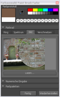

  1. Klicken Sie auf die Farb-Kachel in den Eigenschaften von Farbpinsel zum Anzeigen der Farbauswahl, und wählen Sie anschließend die Registerkarte Bild.
  2. Führen Sie einen der folgenden Schritte durch:
    • Klicken Sie auf Laden, und verwenden Sie den Dateibrowser, um das gewünschte Bild zu wählen.
    • Ziehen Sie das Bild aus einem Datei-Browser oder dem Bild-Browser, und legen Sie es in dem leeren Bereich mit der Bezeichnung Bild hier ablegen ab.
    Eine Miniatur des Bilds wird angezeigt. Bilder, die größer als dieser Bereich sind, werden passgenau skaliert. Wenn das Bild über ein anderes Seitenverhältnis verfügt, wird der verbleibende Raum mit einer mittelgrauen Farbe ausgefüllt.
  3. Ziehen Sie an dem Bild, um eine Vergrößerungsmarkierung an der Position des Cursors anzuzeigen. Der Mittelpunkt des Fadenkreuzes gibt das gewählte Pixel an.
    Die Markierung wird beim Ziehen über das Bild beibehalten, das Feld Farbprotokoll wird dabei ständig aktualisiert.
    Tipp: Sie können auch mit der Pipette Farbe aus einem Bild sampeln, das als Bildebene in der 3D-Ansicht geladen ist. Weitere Informationen zum Laden einer Bildebene finden Sie unter Importieren eines Referenzbilds.
  4. Lassen Sie den Stylus bzw. die Maustaste los, um die aktuelle Pixelfarbe auszuwählen.
