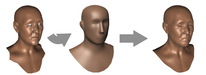

Sie können Eigenschaften, wie z. B. Details der oberen Ebene, die Gewichtung von Gelenken und Formen-Layer, aus einem Netz in alle beliebigen anderen Netze übertragen, und zwar unabhängig von der Topologie oder abweichenden UVs. Dieser Arbeitsablauf ähnelt der Map-Extraktion.
Mit diesem Arbeitsablauf können Sie Eigenschaften aus einem Quellnetz mit hoher Auflösung an ein Netz mit anderer Topologie (Ziel) übertragen, auch wenn die beiden Netze über unterschiedliche UV-Layouts verfügen. Dies kann besonders dann hilfreich sein, wenn Sie Ihre Arbeit bereits begonnen haben und Änderungen an der Netztopologie erforderlich werden. Sie können Details aus dem vorhandenen Netz einfach auf das aktualisierte Netz übertragen.
