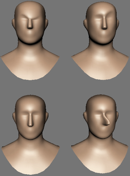

Sie können mehrere Verschmelzungskonturknoten, die in Maya erstellt wurden, an Mudbox senden. In Mudbox werden die importierten Verschmelzungskonturknoten zu Formen-Layergruppen und die Verschmelzungskonturziele innerhalb eines Knotens zu Formen-Layern unter einer Gruppe. Weitere Informationen über Formen-Layergruppen finden Sie unter Formen-Layer gruppieren.
Sie können die importierten Verschmelzungskonturknoten in Mudbox bearbeiten und wieder in die Maya-Szene zusammenführen, ohne die Änderungen zu verlieren. Diese Interoperabilität ermöglicht Ihnen die Durchführung genauerer Formungen auf den importierten Verschmelzungskonturen in Mudbox und das anschließende erneute Zusammenführen in Maya.

Beispiel: Erneutes Zusammenführen von Verschmelzungskonturänderungen in eine Maya-Szene
  1. Erstellen Sie mehrere Verschmelzungskonturen in Maya.
  2. Senden Sie die Maya-Szene mit mehreren Verschmelzungskonturen mit den Optionen Datei > An Mudbox senden an Mudbox.
    Führen Sie Änderungen an den importierten Verschmelzungskonturen (Formen-Layer in Mudbox) durch.
    Die Formen-Layergruppen stellen sicher, dass die zu einem Formen-Layer hinzugefügten Details korrekt in den entsprechenden Maya-Verschmelzungskonturknoten zusammengeführt werden.
  3. Aktualisieren Sie die Maya-Szene.
    Die Verschmelzungskonturziele oder -netze in der entsprechenden Maya-Szene werden ordnungsgemäß mit den Änderungen aktualisiert.
