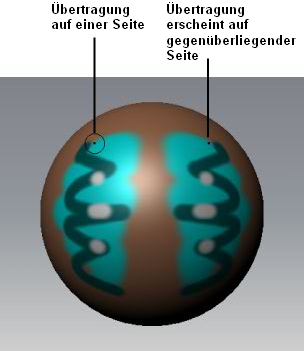

Um auf beiden Seiten eines symmetrischen Modells gleichzeitig Farbe aufzutragen, muss es symmetrisch sein oder in eine symmetrische Pose gebracht werden (wenn es sich um ein Figurenmodell handelt).
So können Sie auf beiden Seiten eines Modells Farbe auftragen:
- Wenn das Modell in der 3D-Ansicht genau am X-Y-Z-Ursprung (0,0,0) positioniert ist, wählen Sie den Farbpinsel, und legen Sie dann im Fenster Eigenschaften in der Dropdown-Liste Spiegeln die Achse fest, an der die Farbe gespiegelt werden soll.
- Wenn das Modell nicht genau am Ursprung in der 3D-Ansicht positioniert ist, wählen Sie den Farbpinsel und anschließend die lokale X-, Y- oder Z-Achse, an der die Farbe gespiegelt werden soll.
- Auch beim Verwenden von Schablonen können Sie Farbe auf symmetrische Weise auftragen.
