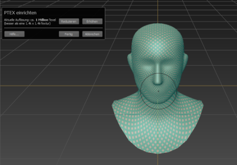

  1. Stellen Sie sicher, dass sich das Modell in Ebene 0 befindet, und wählen Sie dann UVs & Maps > PTEX einrichten aus.
    Das Fenster PTEX einrichten wird angezeigt, und die grüne Vorschautextur erscheint auf dem Netz.

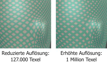

    Die Sample-Textur wird so angezeigt, dass darin gezackte Kanten so sichtbar wie möglich erscheinen. So können Sie leichter eine entsprechende Auflösungsebene einstellen.
  3. Führen Sie einen der folgenden Schritte durch, um die Basisauflösung des Modells zu erhöhen bzw. zu reduzieren:
    • Klicken Sie im Fenster PTEX einrichten auf Erhöhen oder Reduzieren.
    • Klicken Sie mit der rechten Maustaste auf das Netz, und wählen Sie im MarkierungsmenüAuflösung erhöhen bzw. Auflösung verringern aus.
    Erhöhen Sie die Auflösung der Anzeige, wird die Sample-Textur geschärft. Durch das Verringern der Auflösung wird die Textur andererseits weicher, es wird jedoch weniger Texturspeicher benötigt.
  4. Klicken Sie auf Fertig, wenn Sie mit der in der Sample-Textur angezeigten Auflösung zufrieden sind. (Sie können die Auflösung in bestimmten Bereichen später erhöhen bzw. verringern.)
    Das Netz ist jetzt für die PTEX-Bemalung vorbereitet, und die Sample-Textur wird entfernt.
