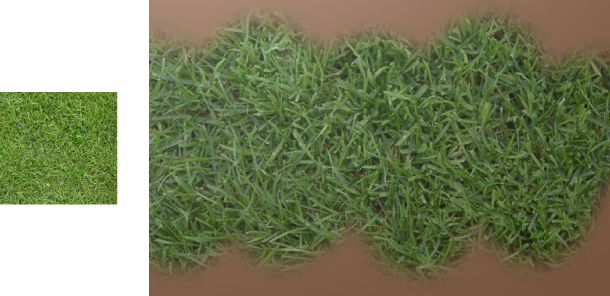

Sie können Bilder und Texturen als Schablonen in die 3D-Ansicht laden und sie mit dem Werkzeug Projektion teilweise oder vollständig als Farbe auf Ihr Formenmodell auftragen.
  1. Wählen Sie in der Palette Schablone das Schablonenbild, das Sie als Farbe projizieren möchten.
    Das Schablonenbild wird ins Zentrum der 3D-Ansicht geladen. Sie können das Schablonenbild skalieren, drehen und als Kacheln anordnen (sowie die Kamera als Dolly einsetzen, sie verfolgen oder neigen), um Schablone und Modell relativ zueinander zu positionieren, bevor Sie das Werkzeug Projektion anwenden.
  2. Wählen Sie in der Palette Mal-Werkzeuge das Werkzeug Projektion.
  3. Führen Sie den Pinsel dort über das Schablonenbild, wo Sie es als Farbe auf das Modell auftragen möchten.
    Die Schablone wird während der Pinselführung ausgeblendet, der Effekt der Schablone wird jedoch auf dem Modell angezeigt. Um das Schablonenbild während der Pinselführung anzuzeigen, deaktivieren Sie die Eigenschaft Beim Formen ausblenden im Abschnitt Erweitert des Eigenschaften des Werkzeugs Projektion.
