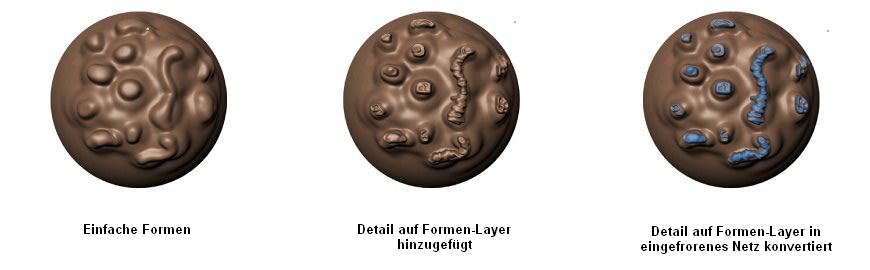

Einfrieren eines Netzes basierend auf einem Formen-Layer
So frieren Sie basierend auf einem Formen-Layer ein
  1. Stellen Sie sicher, dass sich Ihr Modell auf der gleichen Unterteilungsebene wie der Formen-Layer befindet, den Sie verwenden möchten.
  2. Klicken Sie mit der rechten Maustaste auf den Formen-Layer, oder öffnen Sie das Menü Formen-Layer (), und wählen Sie Aus Auswahl einfrieren.
  3. Wählen Sie in dem eingeblendeten Fenster Aus Auswahl einfrieren die gewünschten Werte für Kontrast und Mittelpunkt, und klicken Sie dann auf Einfrieren.
    Mudbox weist jedem vom aktuellen Formen-Layer beeinflussten Scheitelpunkt einen Einfrierwert zu. Die Einfrierungsebenen ergeben sich aus der relativen Verschiebung jedes Scheitelpunkts im Vergleich zum Scheitelpunkt mit der größten Verschiebung. Diesem wird der größte Einfrierwert zugewiesen.
