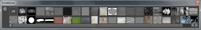

Mit Schablonen, die mit den Formungswerkzeugen funktionieren, können Sie Bilder verwenden, um Formendetails und Objekte auf ein Modell anzuwenden. Während Stempel die Werkzeugspitze von Formen ändern, sind Schablonen mit der Ansichtsebene der Kamera in der 3D-Ansicht verknüpft.
Schablonen funktionieren ähnlich wie in der realen Welt. Schwarzwerte im Schablonenbild verhalten sich wie undurchsichtige Bereiche, die das Modell vollständig schützen. Weißwerte können das Werkzeug passieren und so das Modell beeinflussen. Bereiche außerhalb des Schablonenbilds werden wie Schwarz betrachtet und bleiben unverändert.
Mit Schablonen können Sie interessante Elemente formen, wie z. B. Schuppen, Adern und andere regelmäßig oder unregelmäßig strukturierte Effekte, die sonst nur schwer zu realisieren wären. Sie können auch Bilder von Linien, Texten und geometrischen Formen als Schablonenbilder verwenden.
In der 3D-Ansicht können Sie die Schablonen beim Formen verschieben, drehen oder skalieren. Verwenden Sie die Eigenschaft Spiegeln, um mit Schablonen symmetrisch zu formen. Siehe Eigenschaften des Formen-Werkzeugs.
