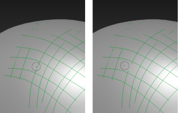

Löschen von Kurven oder Kurvensegmenten
  1. Wählen Sie das Werkzeug Kurve löschen aus der Palette Kurvenwerkzeuge aus.
  2. Ziehen Sie den Mauszeiger über eine vorhandene Kurve (oder Kurven), um einen Teil der Kurve zu löschen, der sich unter dem Cursor befindet.
    Tipp: Um mehrere Segmente mit einer einzelnen Mausbewegung zu löschen, deaktivieren Sie die Option Nur nächstliegende Kurve in den Eigenschaften des Werkzeugs Kurve löschen. (Wenn die Option Nur nächstliegende Kurve deaktiviert ist, wird der Pinsel Kurve löschen eingeschränkt und kann nur auf einer Kurve gleichzeitig verwendet werden.)
Beim Löschen wird die Objektliste aktualisiert und zeigt die Kurven an, die Sie erstellen oder löschen.
