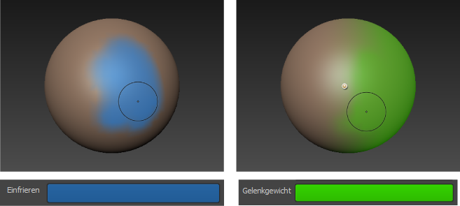

Legen Sie die vorgegebenen Farben in der Benutzeroberfläche von Mudbox fest. Klicken Sie auf ein Farbfeld, um das Fenster Farbauswahl anzuzeigen, und ändern Sie die vorgegebenen Farbeinstellungen für das Element. (Siehe auch Ändern der Farbe von Komponenten der Mudbox-Benutzeroberfläche.)
Verwenden Sie diese Einstellungen zum Anpassen verschiedener Elemente, einschließlich der Szenenhintergrundfarben, der Rasterfarben sowie des Werkzeugs Einfrieren und der Farben des Werkzeugs Gewichtungen.
