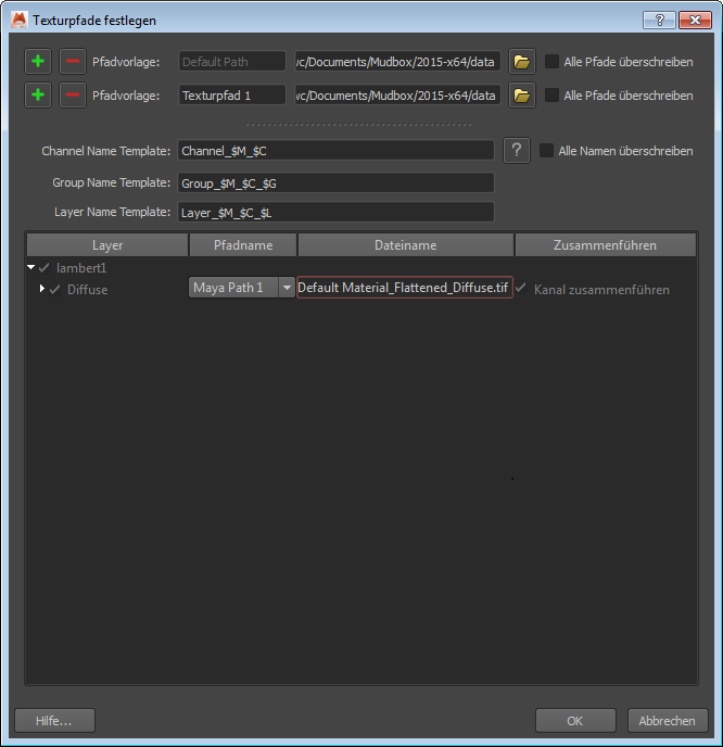

  3. Exportieren Sie die Szene mit Texturänderungen nach Maya über die Option Datei > An Maya senden > Auswahl als neue Szene senden.
    Das Fenster Texturpfade festlegen wird angezeigt.
  4. (Optional) Geben Sie im Textfeld Pfadvorlage den Dateipfad ein, oder klicken Sie auf das Ordnersymbol, um einen Speicherort auszuwählen.
  5. (Optional) Geben Sie Kanal-, Gruppen- und Layernamen in den Namen für die Textfelder Kanalnamenvorlage, Gruppennamenvorlage, Layernamenvorlage an.
    Weitere Informationen zur Pfadvorlage, Kanalnamenvorlage, Gruppennamenvorlage und Layernamenvorlage finden Sie unter Fenster Alle Farb-Layer exportieren.
    Mudbox speichert alle neuen Texturen auf dem Datenträger und merkt sich den Texturpfad. Die gespeicherten Texturen werden zum Durchführen von nachfolgenden Aktualisierungen an der Maya-Szene benutzt.
