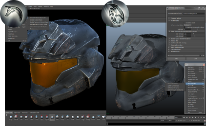

Sie können Ihre Arbeit aus Mudbox exportieren und über Datei > An [Autodesk-Produkt] senden schnell in Maya, 3ds Max, Softimage oder Flame importieren.
exportiert mithilfe des Autodesk-Dateiformats® FBX® aus Mudbox. Siehe auch Exportieren von Mudbox-Modellen mit FBX.
Mit den Optionen von Senden an wurde ein iterativer, nahtloser Arbeitsablauf geschaffen. So können Sie eine Produktion mit einer Szene in einer Anwendung zur Erstellung von Inhalten (Maya, 3ds Max, Softimage oder Flame) beginnen, die Inhalte anschließend nach Mudbox exportieren, um Bemalungs- oder Formungsdetails hinzuzufügen, und sie dann wieder in der ursprünglichen Szene zusammenführen.

So exportieren Sie nach Maya, 3ds Max und Softimage
- Wählen Sie Datei > Senden an [Autodesk-Produkt], und wählen Sie dann die gewünschte Exportunteroption aus:
Auswahl als neue Szene senden
Sendet nur ausgewählte Objekte in die andere Anwendung. (Wenn nichts ausgewählt ist, sendet Mudbox die gesamte Szene).
Aktuelle Szene aktualisieren
Fügt Farb- oder Formen-Layer zu einem Objekt in der andere Anwendung hinzu oder aktualisiert diese.
Texturen in aktueller Szene aktualisieren
Aktualisiert alle vorhandenen Texturen, die in einer Maya-Szene referenziert sind. Dadurch wird vermieden, dass Sie neue Texturen neu aufbauen und in den vorgegebenen Maya-Projektordner aufnehmen müssen, wenn Sie eine Szene aus Mudbox zu Maya zurücksenden.
Auswahl zur aktuellen Szene hinzufügen
Fügt ein ausgewähltes Objekt zu einer vorhandenen Szene in der anderen Anwendung hinzu.
Anmerkung: Sie können auch die Option
Voreinstellungen zum Öffnen eines Fensters mit
Einstellungen senden auswählen. In diesem können Sie festlegen, wie mit vorhandenen Farb- und Formen-Layern beim Exportieren umgegangen werden soll.
Je nachdem, welche Option Sie wählen, startet Mudbox das andere Autodesk-Produkt und importiert die Datei. Wenn das andere Produkt bereits ausgeführt wird, werden Sie in einer Meldung gefragt, ob Sie die Szene vor dem Importieren der Mudbox-Datei speichern möchten. Wenn das andere Produkt nicht gestartet wird, erhalten Sie weitere Informationen unter Fehlerbehebung beim Importieren und Exportieren von Dateien.
Tipp: Wenn Sie UVs für Ihr Netz in Maya oder 3ds Max erstellen möchten, stellen Sie sicher, dass Sie Ebene 0 exportieren. UVs können nur auf Ebene 0 wieder in Mudbox importiert werden.
