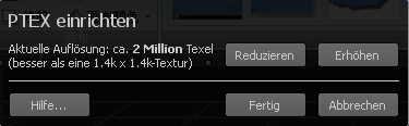

  1. Wählen Sie UVs & Maps > PTEX einrichten..., um das Fenster PTEX einrichten anzuzeigen.

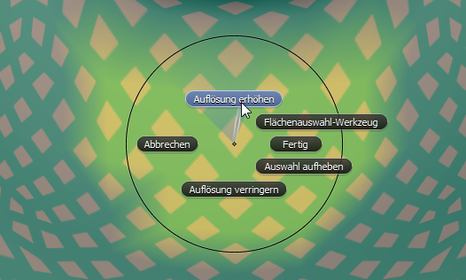

    Tipp: Während der PTEX-Einrichtung können Sie mit der rechten Maustaste auf das Netz klicken und das Flächenauswahl-Werkzeug aus dem Markierungsmenü wählen.

    • Klicken Sie mit der rechten Maustaste auf das Netz, und wählen Sie im MarkierungsmenüAuflösung erhöhen bzw. Auflösung verringern aus.
    • Klicken Sie im Fenster PTEX einrichten auf Erhöhen oder Reduzieren.
