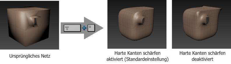

Harte Kanten schärfen
Nur verfügbar, wenn Harte Kanten beibehalten aktiviert ist. Wenn diese Option aktiviert ist, betrachtet Mudbox harte Kanten bei der Unterteilung als unendliche scharfe Kanten und erstellt eine durchgehende Kante, die den mit dem Modifikator TurboSmooth in 3ds Max erzielten harten Kanten ähnelt. Dies bedeutet, dass Kanten nur entlang der Kantenrichtung, aber nicht entlang der Richtung entlang der Kanten geglättet werden. Normalen entlang der Kanten werden gleichmäßig geändert, aber Normalen auf der linken Seite der Kante ändern sich drastisch im Vergleich zu Normalen auf der rechten Seite. (Dieser Effekt dient zum Abrunden von Ecken und Kanten).
Wenn diese Option deaktiviert ist, werden die harten Kanten fixiert (d. h., sie werden, wie in Maya, linear unterteilt und überhaupt nicht geglättet). Für neue, während der Unterteilung eingefügte Scheitelpunkte verwendet Mudbox die lineare Interpolation zwischen den ursprünglichen harten Kanten, um die Winkel neuer Flächen an Ecken und Kanten zu bestimmen.
Die folgenden Abbildungen zeigen den Unterschied zwischen einem unterteilten Netz mit aktivierter und deaktivierter Option Harte Kanten schärfen.
