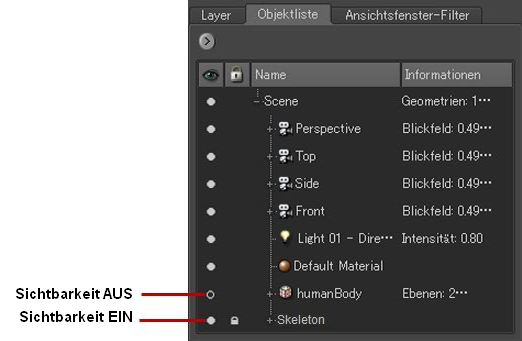

  1. Führen Sie einen der folgenden Schritte durch:
  2. Schalten Sie in der Objektliste das Symbol Sichtbarkeit neben dem Objekt ein/aus, das Sie ausblenden möchten.
  3. Wählen Sie Anzeigen > Auswahl ausblenden oder Anzeigen > Nicht-Ausgewähltes ausblenden. (Durch Anzeigen > Alles anzeigen oder Auswahl anzeigen werden die Objekte erneut angezeigt.)
