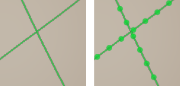

Kurvenpunkte
Aktiviert bzw. deaktiviert die Anzeige von Kurvenpunkten in der 3D-Ansicht. Wenn diese Option aktiviert ist, werden Kurven mit einer Reihe von kleinen Punkten angezeigt, mit denen Sie mehr Kontrolle bei der Kurvenbearbeitung erhalten. Wenn diese Option deaktiviert ist, werden die Kurven als glatte Linien angezeigt. Siehe auch Anzeigen von Kurvenpunkten, Kurvenauflösung.
