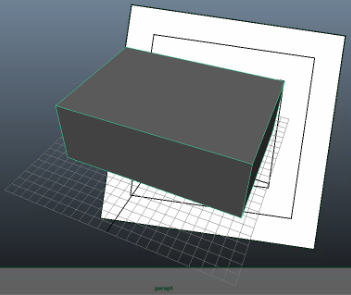

Angenommen, Sie richten eine Bildebene und ein Modell in Maya ein. Beim Senden der Bildebene an Mudbox mit den Optionen File > An Mudbox senden ist die Ausrichtung der importierten Maya-Bildebene und des Modells in Mudbox korrekt.
Bildebene und eine Modelleinrichtung in Maya | Importierte Bildebene und Modell in Mudbox |

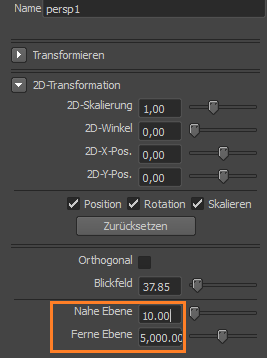

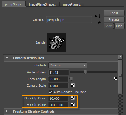

Die korrekte Ausrichtung wird möglich, indem Sie sicherstellen, dass die Maya-Bildebene und -Kameraparameter mit dem entsprechenden Mudbox-Parametern übereinstimmen.
Dieser Arbeitsablauf ist nützlich, wenn Sie ein Hintergrundbild in Maya einrichten, die grundlegende Modellierung durchführen und die Bildebene dann (ohne Verlust der Achse) zur weiteren Abänderung an Mudbox senden.
Wenn Sie Kameraattribute, z. B. Nahe Zuschneideebene und Ferne Zuschneideebene in Maya, ändern, werden die entsprechenden Attribute (Nahe Ebene und Ferne Ebene) in Mudbox genau mit den gleichen Werten aktualisiert.
