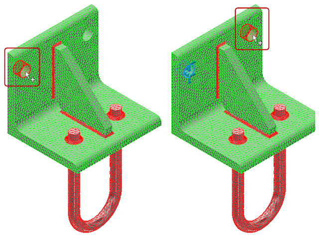

  1. Klicken Sie auf Autodesk Nastran Einrichten Abhängigkeiten.
    • Die Vorgabe für den Abhängigkeitstyp ist strukturell und vollständig fest. Alle Freiheitsgrade (FHG) sind abhängig. Diese Einstellung eignet sich für die Montagebohrungen der Halterung.
      Klicken Sie im Modellansichtsbereich auf die einzelnen Flächen mit Montagebohrung, um sie auswählen.
      Die ausgewählten Flächen werden in der Liste Ausgewählte Elemente im Dialogfeld Abhängigkeit angezeigt.

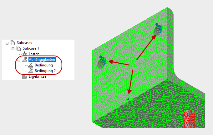

  2. Klicken Sie auf die Schaltfläche Neu in der Nähe der linken unteren Ecke des Dialogfelds Abhängigkeiten , um eine zweite Abhängigkeit hinzuzufügen.
    Diesen und die folgenden fünf Schritte finden Sie in Abbildung 2 – 2.e .
    Abbildung 2 – 2.e
    1. Klicken in die Nähe der linken unteren Ecke des ViewCube, um den Modellansichtspunkt zu ändern. Dies ist die Stelle, an der sich die VORDERE, LINKE und UNTERE Fläche des ViewCube treffen. Die Ecke des ViewCube wird blau, wenn sich der Mauszeiger im richtigen Klickbereich befindet. Die Eckenkante, für die die Abhängigkeit gelten soll, ist im neuen Modellansichtspunkt deutlich sichtbar.
    2. Klicken Sie auf die Schaltfläche Frei im Bereich Freiheitsgrade des Dialogfelds. Diese Schaltfläche deaktiviert alle einzelnen FHG-Kontrollkästchen.
    3. Aktivieren Sie das Kontrollkästchen Tx, um anzugeben, dass nur die Translation in X-Richtung beschränkt werden soll.
    4. Wählen Sie im Modellansichtsbereich die untere äußere Ecke des Winkels.
    5. Klicken Sie auf OK, um die zweite Abhängigkeit zu übernehmen und das Dialogfeld Abhängigkeit zu schließen.
  3. Um sicherzustellen, dass Sie die Abhängigkeiten korrekt angewendet haben, vergleichen Sie die Darstellung in Ihrem Browser und Modell mit der folgenden Abbildung:
