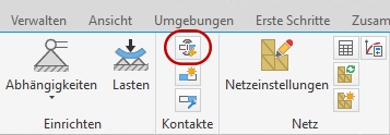

  1. Klicken Sie auf Autodesk Nastran Kontakte Automatisch.

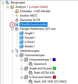

  2. Erweitern Sie den untergeordneten Zweig Oberflächenkontakte im Zweig Baugruppe der Autodesk-Nastran-Modellstruktur.

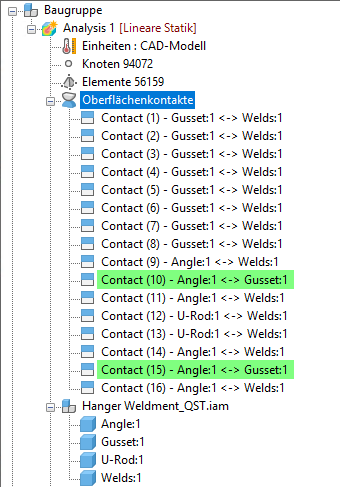

  3. Sie sollten die sechzehn gefunden Kontaktpaare sehen. Suchen Sie die beiden Paare, die den Kontakt zwischen den Winkel- und Knotenblechteilen darstellen. Wir unterdrücken den Kontakt an diesen beiden Stellen, damit die Lasten nur über die Schweißnähte von einem Bauteil auf das andere übertragen werden.

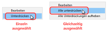

    • Klicken Sie mit der rechten Maustaste auf diese beiden Kontaktpaare und unterdrücken Sie diese mit dem entsprechenden Befehl im Kontextmenü. Sie können sie einzeln oder gleichzeitig unterdrücken. Je nachdem, welche Methode Sie wählen, erhalten Sie unterschiedliche Kontextmenübefehle, wie in der folgenden Abbildung gezeigt:

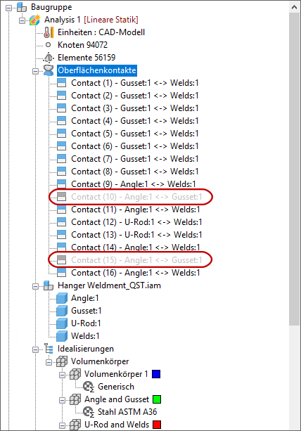

      Browser und Modell sollten wie in der folgenden Abbildung aussehen. Beachten Sie das unterschiedliche Erscheinungsbild der unterdrückten Kontaktflächenpaare.
