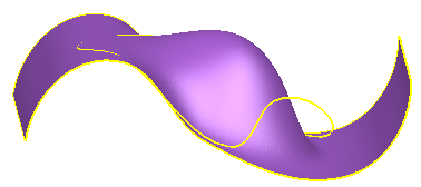

Kurvenabweichungen einblenden
Um Kurvenabweichnungen anzuzeigen:
  1. Wählen Sie eine der folgenden Optionen aus:
    • Kurven, die von einem Objekt abhängen
    • Kurven und das Objekt
  2. Klicken Sie auf Visualisierung-Registerkarte > Modell-Gruppe > Analyse, um das Dialogfeld Vergleichsberechnung zu öffnen:
  3. Klicken Sie auf die Schaltfläche Kurvenabweichungen , damit die Abweichungen angezeigt werden.
  4. Verwenden Sie den Linienskala-Schieberegler, oder geben Sie einen Wert in das Feld ein, um die Breite der Kurvenabweichungslinien festzulegen.
    Anmerkung: Diese Option steht nur dann zur Verfügung, wenn Sie die Schaltfläche Kurvenabweichungen geklickt haben.
  5. Klicken Sie erneut auf die Schaltfläche Kurvenabweichungen, um die Kurvenabweichungslinien auszublenden.
