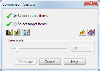

  1. Klicken Sie auf Visualisierung-Registerkarte > Modell-Gruppe > Analyse, um das Dialogfeld Vergleichsberechnung zu öffnen:
  2. Wählen Sie das erste Element, mit dem (das Quellenelement) verglichen werden soll.
  3. Wählen Sie das zweite Element, mit dem (das Zielelement) verglichen werden soll.
  4. Klicken Sie auf Berechnen.
    Die Unterschiede zwischen den Objekten werden als Fehlerkarte dargestellt:
  5. Verwenden Sie die anderen Optionen in dem Dialog folgendermaßen:

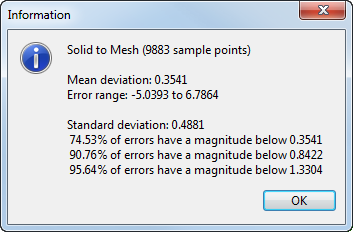

    • Klicken Sie auf die Schaltfläche Statistiken , damit die Abweichungsstatistiken angezeigt werden.
