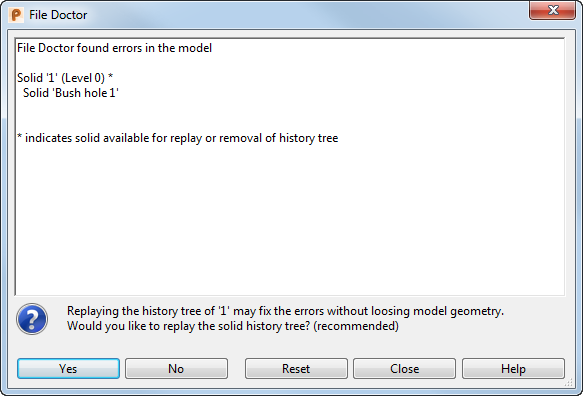

  3. Klicken Sie auf Starten. Der Dateidoktor versucht, das Problem zu erkennen, und zeigt anschließend im Dialogfeld an, was mit dem Modell nicht stimmt:

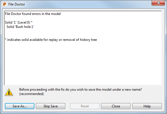

  4. Klicken Sie auf Speichern unter. Dies ist die empfohlene Auswahl, um eine sichere Kopie zu erhalten.
    Der Dialog zeigt einen Reparaturvorschlag an.
    Die Art des Reparaturvorschlages hängt von den Fehlern ab, die im Modell erkannt wurden. Wenn möglich, schlägt Ihnen der Dateidoktor eine Reparatur vor, bei der die Modellgeometrie nicht gelöscht wird, wie beispielsweise das erneute Abspielen oder Entfernen des Historienbaums.

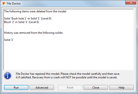

    Der Dateidoktor listet am Ende des Vorgangs jegliche Geometrie auf, die zum Reparieren des Modells gelöscht wurde.
  6. Klicken Sie auf Schließen, um den Dateidoktor zu beenden.
  7. Überprüfen Sie das Modell sorgfältig. Speichern Sie das Modell, wenn Sie mit der Reparatur zufrieden sind.
    Anmerkung: Das Wiederherstellen nach einem Absturz ist nur möglich, sobald Sie das reparierte Modell abgespeichert haben.
