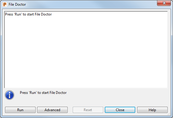

- Verwenden Sie das Dialogfeld Dateidoktor zur Überprüfung von Modellen:
Die ursprüngliche Anordnung der Schaltflächen wird angezeigt. Die Schaltflächen, die anfangs als Starten und Erweitert angezeigt werden, ändern sich je nach der Stufe, die der Vorgang erreicht hat.
Folgende Schaltflächen können unten im Dialog erscheinen:
- Ausführen – Prüft das aktuelle Modell. Im Dialogfeld werden das Modell betreffende Probleme und Reparaturvorschläge angezeigt.
- Erweitert – Wechselt zu der erweiterten Version des Dateidoktors und zeigt das Dialogfeld Dateidoktor (erweiterter Zustand) an. Dieser Modus gewährt Ihnen die volle Kontrolle über die Überprüfungsvorgänge und Fehlerbehebungen, die vom Dateidoktor ausgeführt werden. Diese Option sollte ausschließlich von erfahrenen Benutzern verwendet werden.

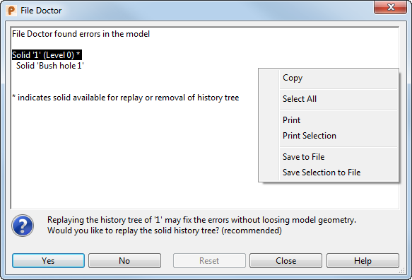

Tipp: Klicken Sie mit der rechten Maustaste in das Informationsfeld im Dialogfeld
Dateidoktor, um das Kontextmenü mit Optionen zum Drucken und Speichern anzuzeigen:
