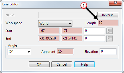

  2. Rechtsklicken Sie auf eine der ausgewählten Linien und wählen Sie Ändern.
    Das Linieneditor-Formular wird angezeigt. Dies ähnelt dem Bearbeiten einer einzigen Linie mit den folgenden Abweichungen:

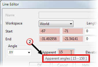

    — Die Eigenschaften, die sich bei den ausgewählten Linien unterscheiden, werden in Rosa hervorgehoben.
    — Der Wertebereich wird angezeigt, wenn Sie mit dem Mauszeiger auf eine Eigenschaft zeigen.
