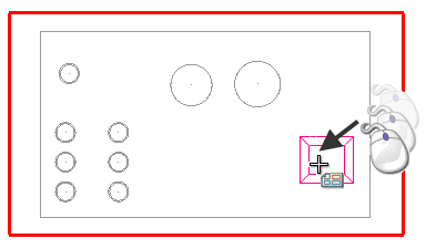

    • Wählen Sie die Schaltfläche Merkmal-Erkennung einschalten ab, um eine Schnittlinie durch Punkte zu erstellen.
      Im Punktmodus werden keine Merkmale erkannt. Klicken Sie in die Ansicht, um einen Punkt anzugeben:
      Eine Schnittlinie wird durch den Punkt erstellt:
