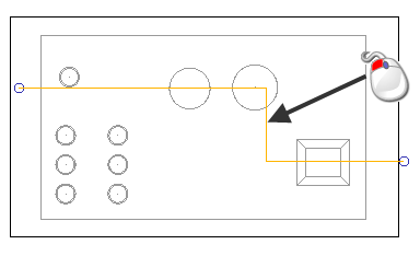

So bearbeiten Sie eine Schnittlinie während der Erstellung
  1. Klicken Sie auf die Schnittlinie:
  2. Ziehen Sie die Linie an eine andere Position:

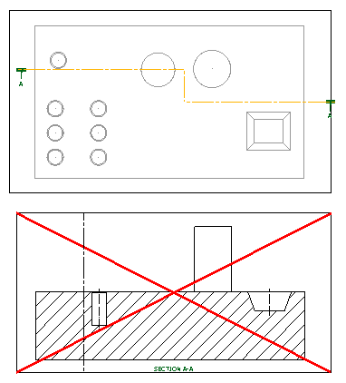

So bearbeiten Sie eine Schnittlinie, nachdem eine Schnittansicht erstellt wurde
  1. Doppelklicken Sie auf die Schnittlinie, um die Schnittlinie-Symbolleiste anzuzeigen.
  2. Klicken Sie auf die Linie, und ziehen Sie sie an eine andere Position.
    In der Schnittansicht wird ein rotes Kreuz angezeigt, um darauf hinzuweisen, dass die Ansicht veraltet ist, da die Schnittlinie geändert wurde.
  3. Klicken Sie mit der rechten Maustaste auf die Ansicht, und wählen Sie Aktualisieren aus, um die Schnittansicht zu aktualisieren.
    Anmerkung: Dies entspricht dem Auswählen der Option Aktualisieren im Dialogfeld Ansicht ändern.
