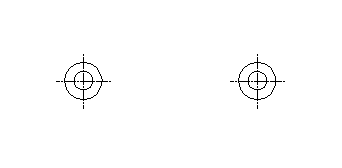

Dies sind einige Symbole:

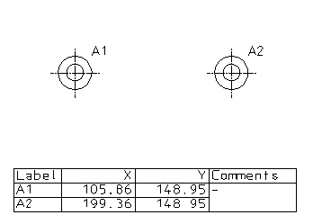

Die folgende Liste wird für diese Symbole erstellt:
Die Koordinaten des Referenzpunkte zum Positionieren der Symbole werden in der Liste angezeigt. Eine Spalte für Anmerkungen wird auch in der Liste eingeblendet. Die Zeilen der Spalte für Anmerkungen sind für die gewählten Symbole vereinigt.
Wenn Sie das Symbol verschieben, werden die Koordinaten in der Liste aktualisiert.
Standardmäßig werden nur die X- und Y-Koordinaten angezeigt. Aktivieren Sie die Option Z-Koordinate einfügen auf der Seite Liste im Dialogfeld Optionen, um die Z-Koordinate anzuzeigen.
Weitere Informationen finden Sie auf der Seite Liste im DialogfeldOptionen.
