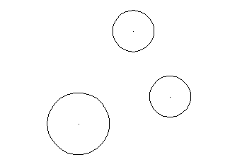

Im Folgenden sind drei Kreise angegeben:
