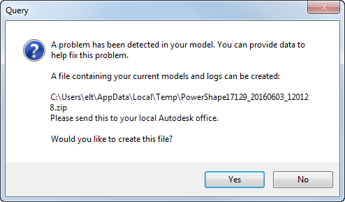

Abschicken von Modellinformationen
Wenn ein Datenbankfehler erkannt wird, fordert ein Dialogfeld Sie dazu auf, das Modell und die Makros abzuschicken und analysieren zu lassen.
  1. Klicken Sie auf Ja, um eine Zip-Datei zu erstellen.

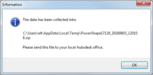

  2. Klicken Sie auf OK, um den Vorgang abzuschließen.
  3. Wenden Sie sich bitte an den technischen Kundendienst.
Anmerkung: Das Datum und die Uhrzeit sind im Namen der Datei enthalten.
