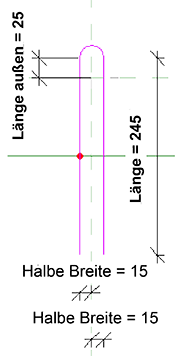

  6. Skizzieren Sie den Pfad der Schleife mithilfe zweier Linien und eines Bogens, zentriert an der vertikalen Referenzebene ausgerichtet. Die aus der Wand herausragende Schleife muss sich oberhalb der horizontalen Referenzebene befinden. Die innerhalb der Wand liegenden Enden erstrecken sich unterhalb der horizontalen Referenzebene.

  11. Klicken Sie auf Registerkarte Beschriften Bemaßung (Ausgerichtet).
  12. Erstellen Sie die folgenden Bemaßungen, und geben Sie deren Beschriftungen an.
