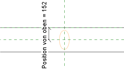

  16. Erzeugen Sie eine Maßlinie von der zuvor erstellten Referenzebene zur oberen Kante.
  17. Fügen Sie dieser Maßlinie den Exemplarparameter Position von oben als gemeinsam genutzten Parameter hinzu.
  18. Öffnen Sie die Referenzebenenansicht des Grundrisses und wählen Sie dann das Abzugskörperextrusionsobjekt. Legen Sie in den Eigenschaften den Wert 0,0 für Extrusionsbeginn fest. Klicken Sie anschließend auf die Schaltfläche neben Extrusionsende, und binden Sie diese Eigenschaft als Exemplarparameter an den gemeinsam genutzten Parameter für die Länge des Exemplars. Stellen Sie sicher, dass die Extrusion an der Referenzebene des Ursprungs beginnt:
