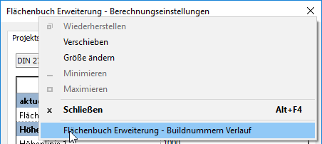

  1. Öffnen Sie ein Dialogfeld in der Areabook Extension. In diesem Beispiel wird das Dialogfeld Berechnungseinstellungen angezeigt.
  2. Klicken Sie mit der rechten Maustaste auf die Titelleiste des Dialogfelds, und wählen Sie aus dem Kontextmenü die Option Areabook Extension - Buildnummern-Verlauf aus.
    Das Dialogfeld Build-Verlauf für die Areabook Extension wird geöffnet und zeigt die aktuelle Version und Build-Nummer an.
