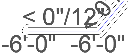

Bei der Bearbeitung von Elementen des Grundstücksentwurfs mit Site Designer können Sie den Ansichtsmaßstab ändern, wenn Textbeschriftungen (z. B. Werte für Neigung und Höhe) zu groß oder zu klein angezeigt werden.
Wenn Sie beispielsweise die Höhe von Punkten für ein Grundstückselement ändern, müssen Sie eventuell vorübergehend den Ansichtsmaßstab ändern, um die Werte lesen zu können.

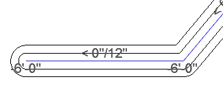

  2. Geben Sie im Dialogfeld Change View Scale (Ansichtsmaßstab ändern) den gewünschten Maßstab ein, und klicken Sie auf OK.
    Die Größe der Textbeschriftungen in der Ansicht wird entsprechend angepasst.
    Jetzt können Sie andere Änderungen am ausgewählten Grundstückselement vornehmen.
