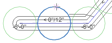

    In der Ansicht werden an jedem Scheitelpunkt der Basislinie Höhenwerte angezeigt. Neigungswerte werden an jedem Mittelpunkt angezeigt.
    Anmerkung: Wenn die Werte zu groß oder zu klein angezeigt werden, um deutlich lesbar zu sein, ändern Sie mithilfe des Werkzeugs Change View Scale (Ansichtsmaßstab ändern) im Dialogfeld Modify (Ändern) vorübergehend den Maßstab, bis die Zahlen gut lesbar sind.

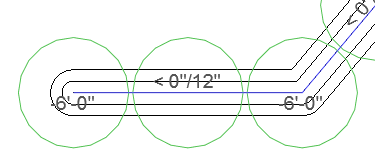

  4. Klicken Sie im Dialogfeld Modify (Ändern) auf Change Elevation (Höhe ändern).
    An jedem Wert wird ein Zielsymbol (ein grüner Kreis) angezeigt.
    Es empfiehlt sich eventuell, die Ansicht zu vergrößern, damit die Ziele und ihre Werte deutlich sichtbar sind.

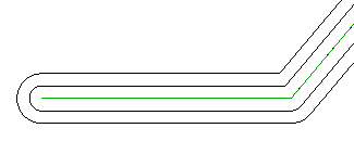

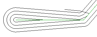

Anmerkung: Im Gelände werden nach der Änderung der Site Designer-Elemente möglicherweise unerwartete Höhenlinien (wie die zusätzliche Linie in dieser Abbildung) angezeigt. Solche Höhenlinien sind das Ergebnis scharfer Falten oder Ecken im Gelände.

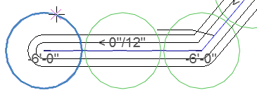

So ändern Sie die Höhe eines Punkts
  1. Folgen Sie den Anweisungen in der oben beschriebenen Vorgehensweise So ändern Sie Höhenwerte für Grundstückselemente, bis Schritt 4: Klicken Sie auf Change Elevation (Höhe ändern).

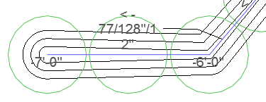

  2. Klicken Sie auf das Zielsymbol des Punkts, dessen Höhe Sie ändern möchten, um es auszuwählen.
  3. Geben Sie im Dialogfeld Change Elevation (Höhe ändern) einen neuen Wert für das ausgewählte Ziel an, und klicken Sie auf OK.
    Durch Eingabe einer positiven Zahl heben Sie den Punkt über das Gelände an. Durch Eingabe einer negativen Zahl senken Sie den Punkt unter das Gelände ab.
    Site Designer berechnet anhand der neuen Höhe des Punkts die Neigung des Liniensegments.

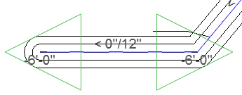

So ändern Sie die Neigung eines Mittelpunkts

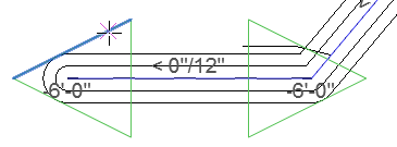

  2. Klicken Sie auf das Zielsymbol des Mittelpunkts, dessen Neigung Sie ändern möchten, um es auszuwählen.
    Für die Zielsymbole der Punkte an den beiden Enden des Liniensegments werden Dreiecke angezeigt.
  3. Wählen Sie das Dreieck aus, dessen Endpunkt durch die Änderung der Neigung (nach oben oder nach unten) verschoben wird.
    Der Punkt am anderen Ende des Liniensegments bleibt an seiner Position.

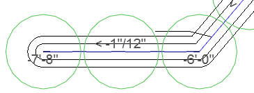

  4. Geben Sie im Dialogfeld Change Grade (Neigung ändern) einen Neigungswert ein, und klicken Sie auf OK.
    Mit positiven Zahlen erstellen Sie eine Aufwärtsneigung. Mit negativen Zahlen erstellen Sie eine Abwärtsneigung.
    Site Designer berechnet anhand der angegebenen Neigung ausgehend vom fixierten Endpunkt die Höhe des beweglichen Endpunkts.
