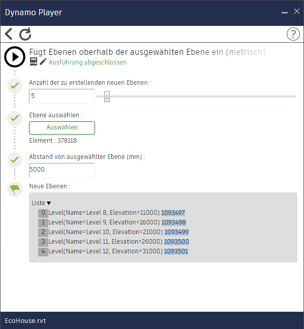

  1. Starten Sie Dynamo Player, und wählen Sie das Skriptverzeichnis.
  2. Klicken Sie für das gewünschte Skript auf Edit inputs (Eingaben bearbeiten).
    Das Dialogfeld Eingaben wird angezeigt. Es enthält eine Liste mit den für das Skript erforderlichen Eingaben.
    • blue arrow (Eingabe erforderlich) zeigt an, dass eine Aktion oder eine Eingabe erforderlich ist.
    • green check mark (Bereit) zeigt an, dass ein gültiger Wert bereitgestellt wurde. Dies kann ein Vorgabewert sein. Sie können diesen nötigenfalls ändern.
    • gray flag zeigt einen leeren Beobachtungsblock an. Führen Sie das Skript aus, um die Ergebnisse zu sehen.
    Anmerkung: Wenn das Skript keine Eingaben erfordert, wird als Status Keine Eingaben angezeigt. Klicken Sie auf back arrow, um zur Liste zurückzukehren.
  3. Überprüfen Sie bei jeder Angabe für Ready (Bereit) jeweils den Wert, und ändern Sie ihn, falls dies für das aktuelle Modell erforderlich ist.
  4. Geben Sie bei jeder Angabe für Inputs needed (Eingabe erforderlich) jeweils die erforderlichen Informationen ein, oder führen Sie die relevante Aktion aus wie angegeben.
    So müssten Sie im oben stehenden Beispiel eine Ebene im Modell auswählen. Klicken Sie dazu in Dynamo Player auf Auswählen. Öffnen Sie dann in Revit eine geeignete Ansicht im Modell (z. B. eine Ansicht), und wählen Sie die gewünschte Ebene aus.

    Wenn alle Elemente mit Eingaben mit Ready (Bereit) markiert sind, ändert sich das Symbol oben im Fenster in Run script, und der Status des Skripts ändert sich in Bereit.
  5. Klicken Sie auf Run script (Skript ausführen).
    Sie können stattdessen auch auf back arrow klicken und das Skript über das Hauptdialogfeld mit der Liste der Skripte ausführen.
Nach erfolgreicher Ausführung des Skripts ändert sich dessen Status in Ausführung abgeschlossen. Im Dialogfeld Eingabe werden für jeden in Dynamo Player angezeigten Beobachtungsblock Informationen zum Ergebnis angezeigt.
