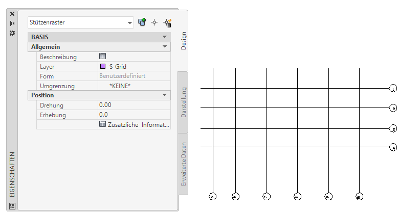

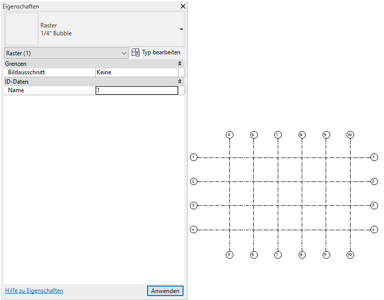

Revit-Raster können nach AutoCAD Architecture exportiert werden.
Das AutoCAD Architecture-Raster wird auf der niedrigsten Ebene des Revit-Modells erstellt, die nicht niedriger als die Unterkante der Ansichtsmodellkontur ist. Die MV-Blöcke für die Rasterbeschriftungsblöcke sind an den Enden der Rasterlinien verankert und werden auf der gleichen Ebene erstellt.
Der Attributtext in jedem Rasterbeschriftungsblock wird durch den Revit-Rasternamen definiert. Die Form des Rasterbeschriftungsblocks wird anhand des Revit-Rasterbeschriftungsblocks erstellt. Der Maßstab des erstellten Rasterbeschriftungsblocks und des Texts in AutoCAD Architecture entspricht dem Maßstab der aktuellen Revit-3D-Ansicht.
Revit-Rasterbauteile werden wie folgt in AutoCAD Architecture-Rasterkomponenten konvertiert:
| Revit-Bauteil | AutoCAD Architecture-Komponente |
| Rasterlinien | Benutzerdefiniertes Rasterobjekt |
| Rasterbeschriftungsblöcke | im benutzerdefinierten Raster verankerte MV-Blöcke |
| Rasterbeschriftungsblock-Text | Attributwert in Mehransichts-Blöcken
Anmerkung: Der Attributwert kann in AutoCAD Architecture bearbeitet werden.
Fügen Sie im Abschnitt Export der Datei Revit.ini den Schlüssel ExportACAObjects hinzu, und legen Sie seinen Wert auf 1 fest.
So exportieren Sie ein Revit-Raster nach AutoCAD Architecture
Exportieren
CAD-Formate
(Exporteinrichtung bearbeiten).
Die ausgewählte Ansicht wird als DWG-Datei exportiert.

Das Raster können Sie bei Bedarf in AutoCAD Architecture bearbeiten. Weitere Informationen finden Sie unter "Raster" und "MV-Blöcke" in der AutoCAD Architecture-Hilfe.
