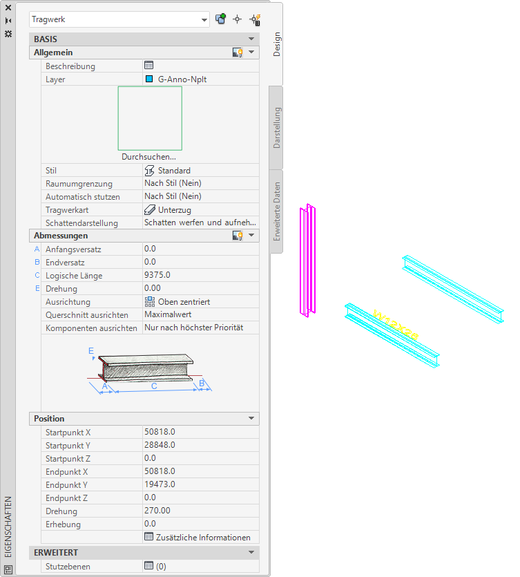

AutoCAD Architecture-Eigenschaften werden wie folgt aus Revit-Eigenschaften erstellt:
| AutoCAD Architecture-Eigenschaft | Revit-Eigenschaft |
| Beschreibung | Kommentare (ID-Daten) |
| Layer | Revit-Layer-Zuordnungsdatei. Weitere Informationen finden Sie unter Layer für den DWG/DXF-Export und Ebenen für den DGN-Export. |
| Stil | Typ |
| Elementtyp (Träger/Strebe/Stütze) | Revit-Objekttyp |
| Startversatz |
| Endversatz |
| Logische Länge |
| Rollen | 0 (Standardwert) |
| Justieren |
| Justieren mittels Gesamtgrenzen | Ja (Standardwert) |
| Startpunkt X/Y/Z | X/Y/Z-Koordinaten der Startpunktkurve
| Endpunkt X/Y/Z | X/Y/Z-Koordinaten der Endpunktkurve |
| Drehung |
| Höhe | Keine entsprechende Eigenschaft; berechnet durch AutoCAD Architecture basierend auf den X/Y/Z-Koordinaten der Kurve |
| Zusätzliche Informationen (Position) | Keine entsprechende Eigenschaft |
| Ebenen stutzen | Keine entsprechende Eigenschaft |
| Hyperlink | Keine entsprechende Eigenschaft |
| Notizen | Keine entsprechende Eigenschaft |
| Referenzdokumente | Keine entsprechende Eigenschaft |
