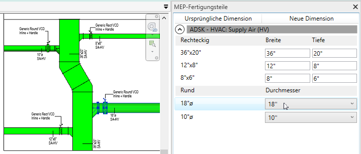

  2. Klicken Sie auf Registerkarte Ändern | MEP Fabrication Rohre/Luftkanäle/Kabelführungen Gruppe Ändern (Dimension ändern).
    Die MEP-Fertigungsteilpalette zeigt Informationen zu Kategorie und Dimension(en) für die ausgewählten Rohrleitungen/Luftkanäle/Kabelführungen an.
    Tipp: Wenn die MEP-Fertigungsteilpalette aktiv ist, können Sie mithilfe der Tabulatortaste rasch zwischen den Feldern für die verschiedenen Dimensionen wechseln.
    Wenn Sie den Mauszeiger auf eine Teiledimension in der MEP-Fertigungsteilpalette setzen, werden die dazugehörigen Rohre/Luftkanäle/Kabelführungen im Zeichenbereich hervorgehoben.
  3. Geben Sie in der MEP-Fertigungsteilpalette nach Bedarf neue Dimensionen an.
    Für Vorlagenteile wie eigens gefertigte rechteckige Luftkanäle geben Sie Werte für die Breite und Tiefe ein. Für Teile aus Produktlisten, etwa zugekaufte runde Rohre oder Luftkanäle, wählen Sie Werte aus der Dropdown-Liste.
