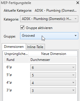

  3. Wählen Sie in der MEP-Fertigungsteilpalette eine andere Kategorie aus der Liste der geladenen Kategorien.
  4. Zum Aktivieren einer anderen Formteilgruppe klicken Sie auf Gruppe aktivieren und wählen eine Gruppe aus der Dropdown-Liste aus. So könnten Sie beispielsweise die Gruppe von Rechteckig in Rund Zukauf ändern.
  5. Geben Sie auf der Registerkarte Dimensionen die gewünschten neuen Dimensionen an.
    Für Vorlagenteile wie eigens gefertigte rechteckige Luftkanäle geben Sie Werte für die Breite und Tiefe ein. Für Teile aus Produktlisten, etwa zugekaufte runde Rohre oder Luftkanäle, wählen Sie Werte aus der Dropdown-Liste.

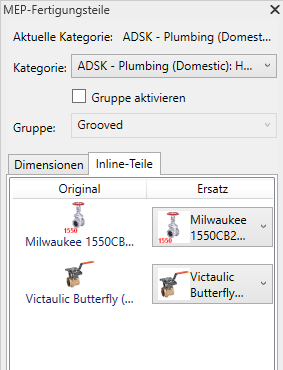

  6. Geben Sie auf der Registerkarte Inline-Teile nach Bedarf Zuordnungen für neue Formteile an, meist Ventile und Klappen.
    Anmerkung: Die Änderung der Dimension kann sich auf den Typ des verwendeten Formteils auswirken. Wenn auf der Registerkarte Inline-Teile ein rotes Ausrufezeichen angezeigt wird, müssen Sie Ersatzformteile für eines oder mehrere der Originalteile wählen.
