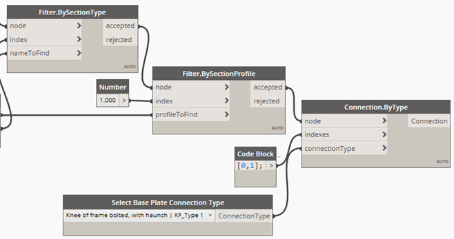

Sie müssen den Dynamo-Block Connection.ByType zum Skript hinzufügen. Dieser Block dient zum Platzieren von Verbindungen.
Der Dynamo-Block erfordert als Eingabe einen Verbindungsblock oder eine Liste von Verbindungsblöcken, den Index oder die Indizes der zu verbindenden Tragwerkselemente und den Verbindungstyp, für den ein zusätzlicher Dynamo-Block mit der Bezeichnung Input verwendet wird. ConnectionTypes verwendet werden muss.
Anmerkung: Diesen Dynamo-Block können Sie auch als Eingabe in Dynamo Player verwenden.

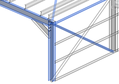

In diesem Beispiel wird die Verbindung Rahmenecke geschraubt mit Voute erstellt. Dabei ist die Stütze das Hauptelement, sie wird durch den Index 0 identifiziert. Der Träger wird durch den Index 1 identifiziert.
Beim Ausführen des Skripts in Dynamo oder Dynamo Player wird die Verbindung platziert. Da die Indizes für den Verbindungserstellungs-Dynamo-Block basierend auf der Verbindungs-QuickInfo in den Typeigenschaften festgelegt wurden, ist es nicht erforderlich, die Reihenfolge der Haupt- und sekundären Verbindungselemente zu wechseln.
